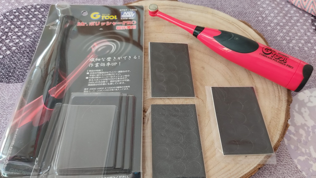

Je commence donc par une petit trouvaille en parcourant le dépliant de la marque Mr Hobby d'un truc que je cherchais récemment, une mini ponceuse, la "GT-07 Mr Polisher Pro" ! C'est ni plus ni moins qu'une brosse en dents électrique reconvertit en ponceuse rotative.
Contenu du produit :
Elle est livrée avec 45 rechanges de papier de verre rond prédécoupées qu'il suffit de coller sur la tête de la ponceuse.
il y a 15 rechanges grain 600, 15 en 800 et 15 en 1000. Elle sont montées sur une petite épaisseur de mousse ce qui rend le ponçage souple et sans danger pour les pièces, à conditions de ne pas appuyer comme débile non plus...
J'ai fait quelques essais et franchement c'est terriblement efficace !

Sans fil avec 2 Piles AA/LR6 non fournies.
je ne connais pas encore la durée des piles mais je reviendrai poster ici pour en parler.
