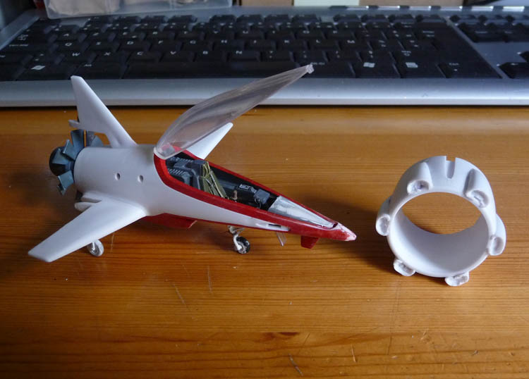

Ce petit avion format poche m'a tenté pour essayer toutes ces nouvelles techniques, hé oui, je n'avais pas fait le 10ème des modifications que j'ai faites sur cet appareil sur mes autres maquettes.
Pourquoi ? Je ne sais pas :D
La rareté du produit a peut-être joué
Mais attention, je n'en suis encore qu'aux 2/3, il va falloir la terminer !

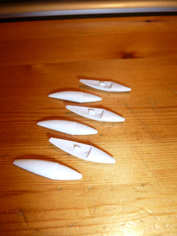

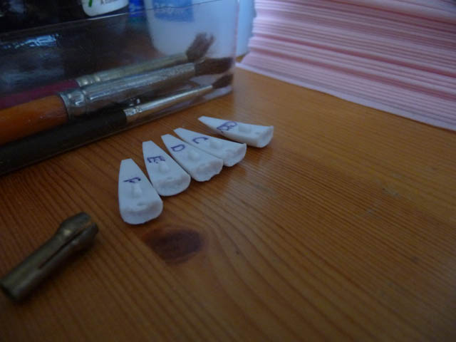

amélioration des boosters :

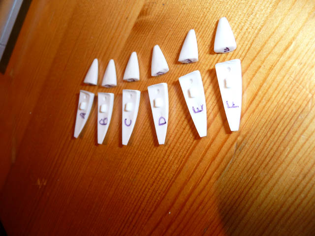

Une fois que les pièces sont dégrappées, on part de cela :
Or, il est impossible de dissocier les caches des boosters... dommage donc !
Une fois passés sous le coup de la scie de maquettiste, nous obtenons ceci : dissociation des caches et des boosters en eux-même :

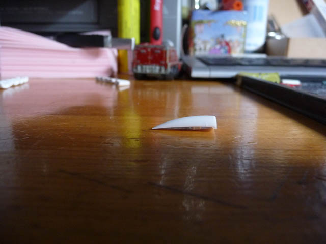

Il faut maintenant évider le corps du booster sur environ 2 ou 3 mm de profondeur.
La forme de la pièce vue de profil est la suivante :
Premier essai au dremel, la faible épaisseur de la pièce obligera à refaire du mastic par la suite :
Les autres essais seront plus ou moins identiques, vive le putty étalé au couteau :wink:

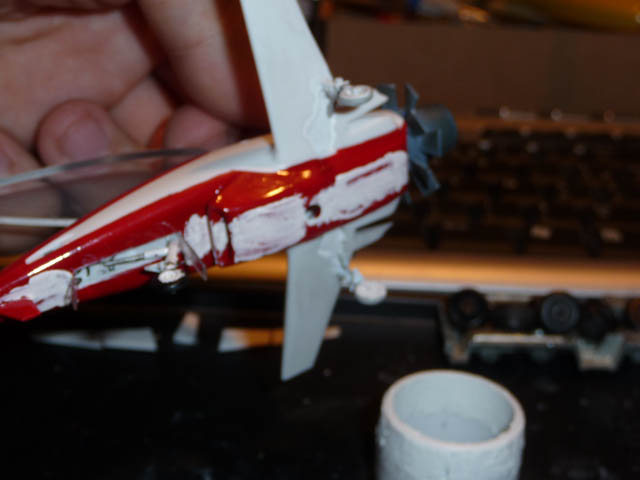

Le Fan Racer désassemblé, mastiqué sur le joint des demi-fuselages, avant séchage et ponçage :

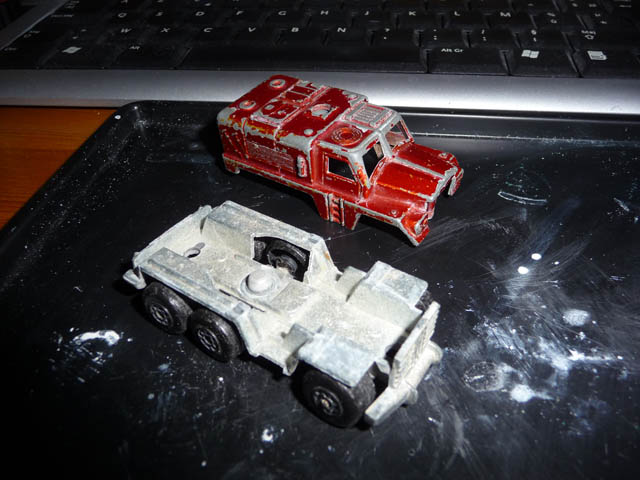

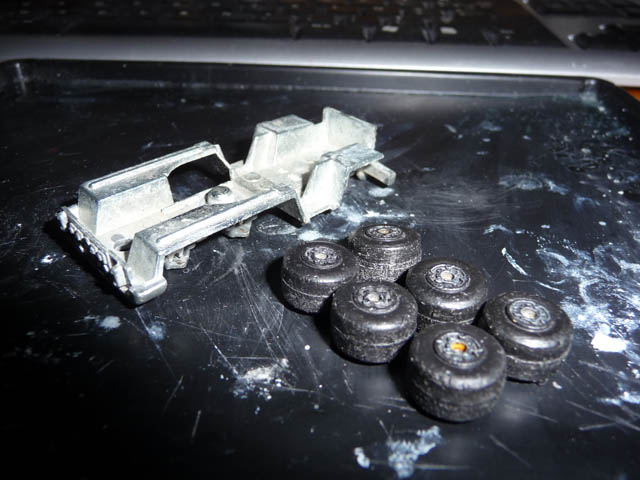

Allez, je vais être suuuuuuupra gentil : d'après vous, que fais un matchbox dépouillé comme celui là avec mon Fan Racer :?:
Ca ne vous rappelle rien :?: :?: :?:
Allez un petit effort d'imagination new05
Bon, prochaine étape : ponçage du mastic, peinture du fuselage, peinture des ailerons, évidage des sorties d'échappement, peinture diverse... et fabrication dupilote debout :wink:
Mais pas avant lundi, au mieux 8)

Ne préparerais tu pas les petits engins utilisés sur les aéroports pour tracter les avions ou pour aider au déplacements du personnel? Enfin un truc du genre quoi.... ???
Messagepar Ratatarse » Ven 19 Juin 2009 15:05
Desmo94 a écrit :Ne préparerais tu pas les petits engins utilisés sur les aéroports pour tracter les avions ou pour aider au déplacements du personnel? Enfin un truc du genre quoi.... ???
Approfondis un peu, tu n'es pas très loin new05
Messagepar Nicks » Ven 19 Juin 2009 15:16
ImageP'têt que tu comptes faire la Jeep de Roy qui ramène Rick à son "Fan Racer" dans un hangar du SDF-1?????
Messagepar Ratatarse » Ven 19 Juin 2009 15:31
'clap clap clap'
Enfin un bon élève new05
Nicks, tu as gagné...

Non, Nicks a vu tout juste : la scene ou Roy ramène Hikaru mais aussi Minmey jusqu'au Fan Racer, dans le SDF-1, juste avant le fold vers Pluton donc...
Avec une phrase du genre : " Ca gênait sur le champ de bataille ton truc" :wink:
MAIS les persos vont être durs à fabriquer, et là, on verra si je suis inspiré :roll:
Il n'empêche, je n'appelle pas ça une Jeep, c'est plutôt un "personal carrier", effectivement semblable à ceux que l'on trouve sur les bases aériennes ou dans les portes-avions :D
Les lignes de cet engin étant faciles à reproduire, les roues énormes, j'ai pensé que mon vieux Badger ferait l'affaire, on verra bien si j'ai raison :?:

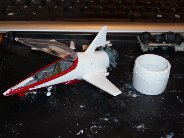

Bon, je n'ai pas pu m'empêcher d'y retoucher hier soir (tard) :
- Ponçage du mastic sur fuselage en grain très fin (purée c'est long)
- mise en place des boosters
Aujourd'hui, si j'en ai le temps, terminer les boosters qui ne sont pas montrables en l'état (mastic, ponçage, fabrication du système de maintien des caches amovibles, etc), peut-être peinture.
Voilà à quoi ressemble l'appareil maintenant :

Rien qu'en voyant le cockpit on se rend compte du boulot :shock: Bravo Rat' T'y es presque 8)
