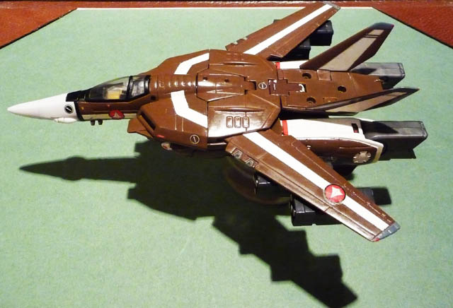

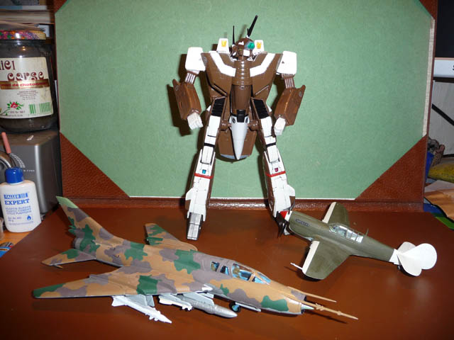

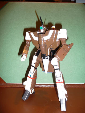

Bon, première photo, juste peinture, rien de fini ni fignolé, vous êtes prévenus
Non, pas encore, je privilégie pour l'instant l'appareil, la tête ce sera pour cette prochaine semaine, et mon début à l'époxy
Je suis en train de terminer la peinture des jambes, faire les retouches sur le reste, et je dois surmonter un problème de séchage avec mon acrylique blanc peu diluée (4 jours de séchage et pas encore à coeur, pour une couche), bref la misère

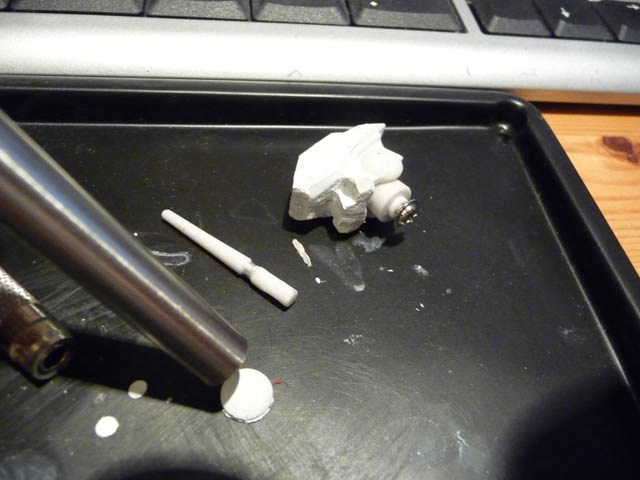

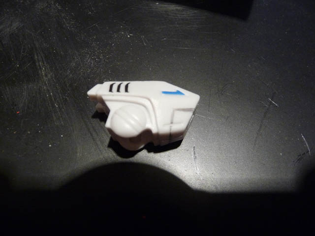

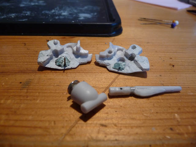

D'abord, décapiter Marie et Toinette, et lui démonter la cervelle (la quoi?) :
Ensuite, tracer le nouveau visage et découper avec les incisives :
Puis lui mettre du boudin sur la tête, alouette, et en séchant ça donne ça :

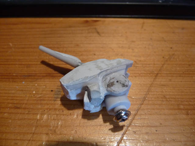

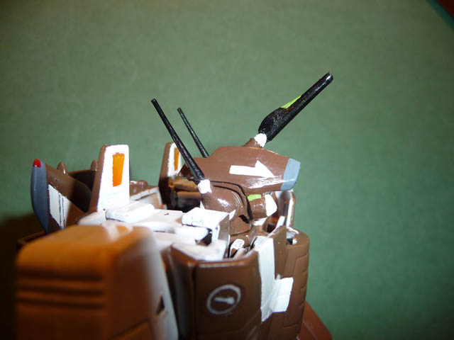

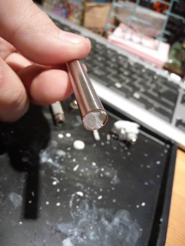

Bref, un petit aperçu avant d'aller me coucher :

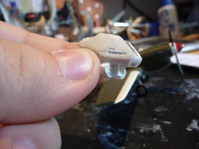

Une deuxième "couche" d'époxy, séchage, taillage, cela donne ça :
On voit aussi que le laser principal est quasiment prêt, et que les coupelles des lasers latéraux sont en "diamétration" (<= evil language ) en faisant ainsi :

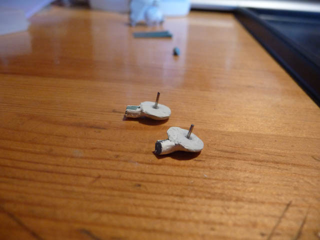

Les lasers latéraux seront mobiles (si, si ) et ont déjà été réalisés à partir de plastique grappe étiré un pti chouillas
La suite demain

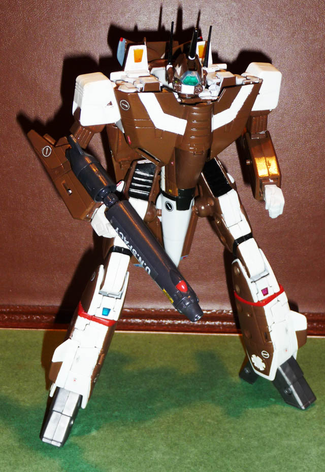

Bon, ben voilà, it's over... :new05:
Seule reste à faire la pose des stickers, qui devrait être faite demain après midi, mais rien d'exceptionnel...

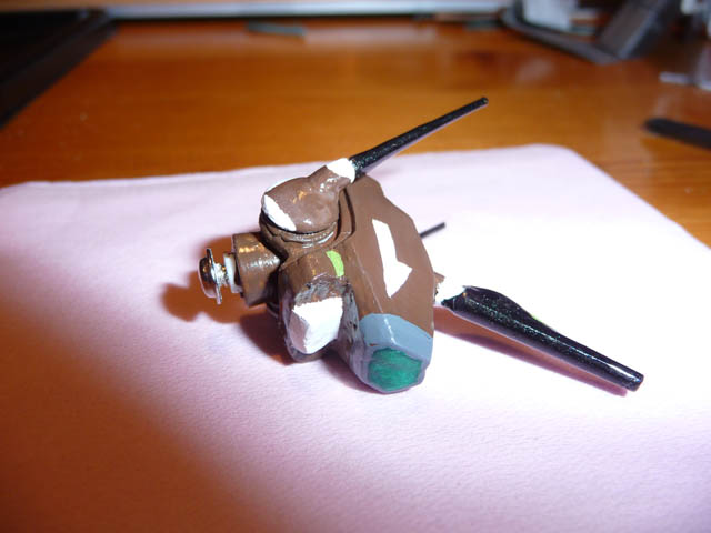

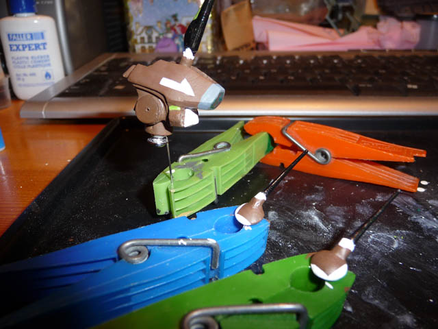

Bref, reprenons :

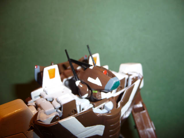

Une troisième "couche" d'époxy plus tard, la forme était bien ficelée, il fallait intégrer le canon de tête, pour cela pose d'un axe :
Mais, l'emplacement de cet axe étant trop bas (j'avais voulu bénéficier du plastique de la tête d'origine pour enfoncer, par fusion, l'axe en métal), je dû fabriquer 2 inserts en plastique fondu :
Cela étant fait, je pus terminer la tête (collage et putty au niveau du joint) et continuer les lasers latéraux :
J'ai fabriqué 2 axes de même type que celui pour le laser de la tête, et les ai disposé dans les coquilles latérales, et ai aplati à la lame chaude les deux articulations de cou figurées sur l'ancienne tête, préalablement percées au même diamètre que mes axes :
Puis, mise en peinture après ponçage :
Ce qui a donné ça :

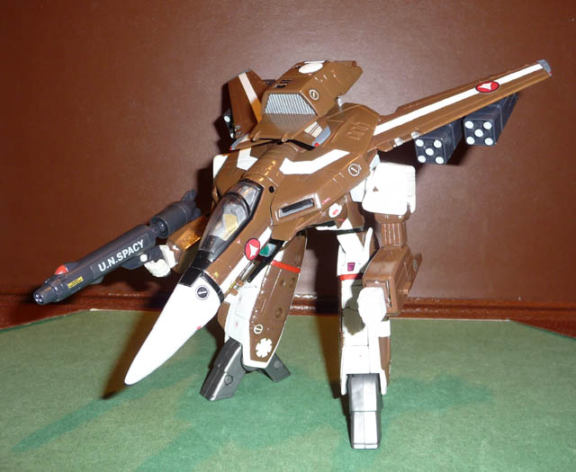

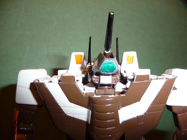

Montage, et tadaaaaaaaaaaaaaaaaaaaaaaaaa :
COMMENT CA LE FLASH GACHE TOUT Ok

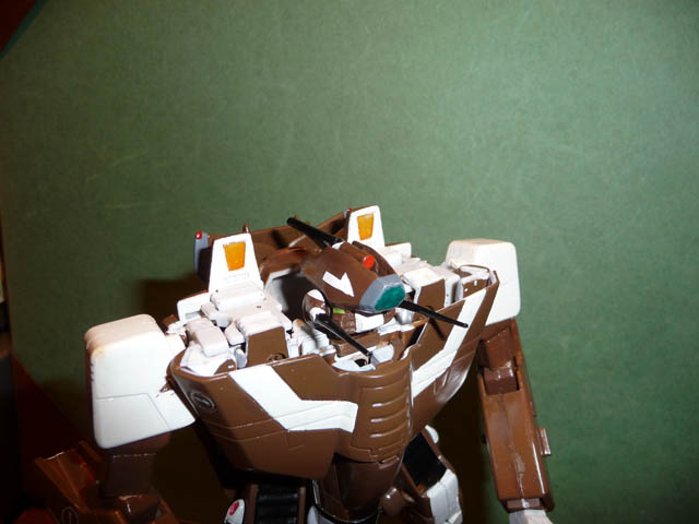

Pour les sceptiques qui voudraient que mes lasers soient fixes :
Et ensuite, une pose avec ses potes de la journée au 1/72...
Demain après midi, pose des stickers, et il pourra rejoindre ses camarades sur l'étagère

Bref, reprenons :
Ce qui a donné ça :
